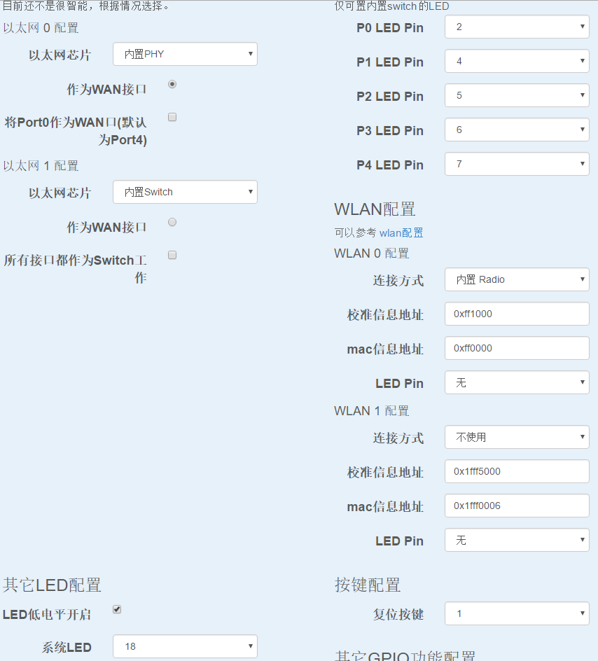

下面是一些常见的AR934x/QCA953x/QCA955x/QCA956x设备配置示例:

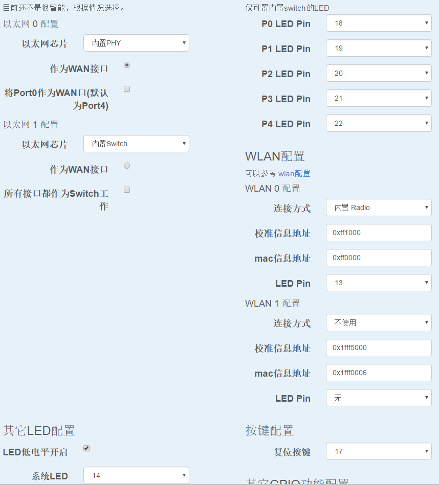

AR9331的设备
AR9341的官方参考设计为ap121,但大多数厂家的复位按键配置不一样,以下以TP-Link常见设计提供参考。 参考GPIO连接:
GPIO 上电默认 连接功能
1 WLAN LED
9 UART_SIN UART_SIN
10 UART_SOUT UART_SOUT
11 Reset按键
12
13 Eth Switch Port0 LED
14 Eth Switch Port1 LED
15 Eth Switch Port2 LED
16 Eth Switch Port3 LED
17 Eth Switch Port4 LED
27 系统指示LED
所以,下面为上述配置的截图,支持为4M及以上设备:
备注:对于2M Flash设备,请将WLAN的MAC信息位置改为:0x1d000,校准信息位置改为:0x1d100

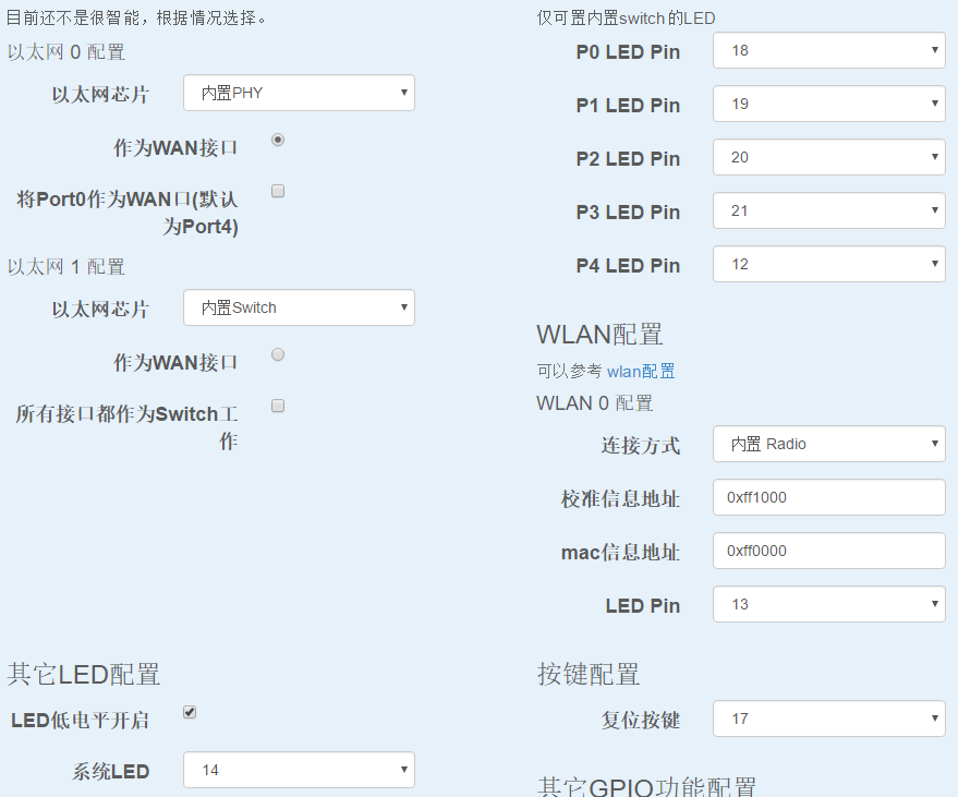

AR9341的设备
AR9341的官方参考设计为ap123,大多数厂家一般不会对参考设计做过多的改变。
参考设计GPIO连接:
GPIO 上电默认 连接功能
5 SPI_CS_L SPI_CS_L
6 SPI_CLK SPI_CLK
7 SPI_MO_SI SPI_MO_SI
8 SPI_MI_SO SPI_MI_SO
9 UART_SIN UART_SIN
11 USB LED
12 可选为Eth Switch 4 LED
13 WLAN LED
14 系统指示LED
15 WPS按键
16 WPS LED
17 可选Reset按键(默认连接芯片Reset)
18 Eth WAN LED
19 Eth Switch 1 LED
20 Eth Switch 2 LED
21 Eth Switch 3 LED
22 Eth Switch 4 LED
所以,下面的截图为AP123的配置,但使用GPIO12作为Eth Switch 4 LED,这个与TP wr841n v8的配置是相同的:

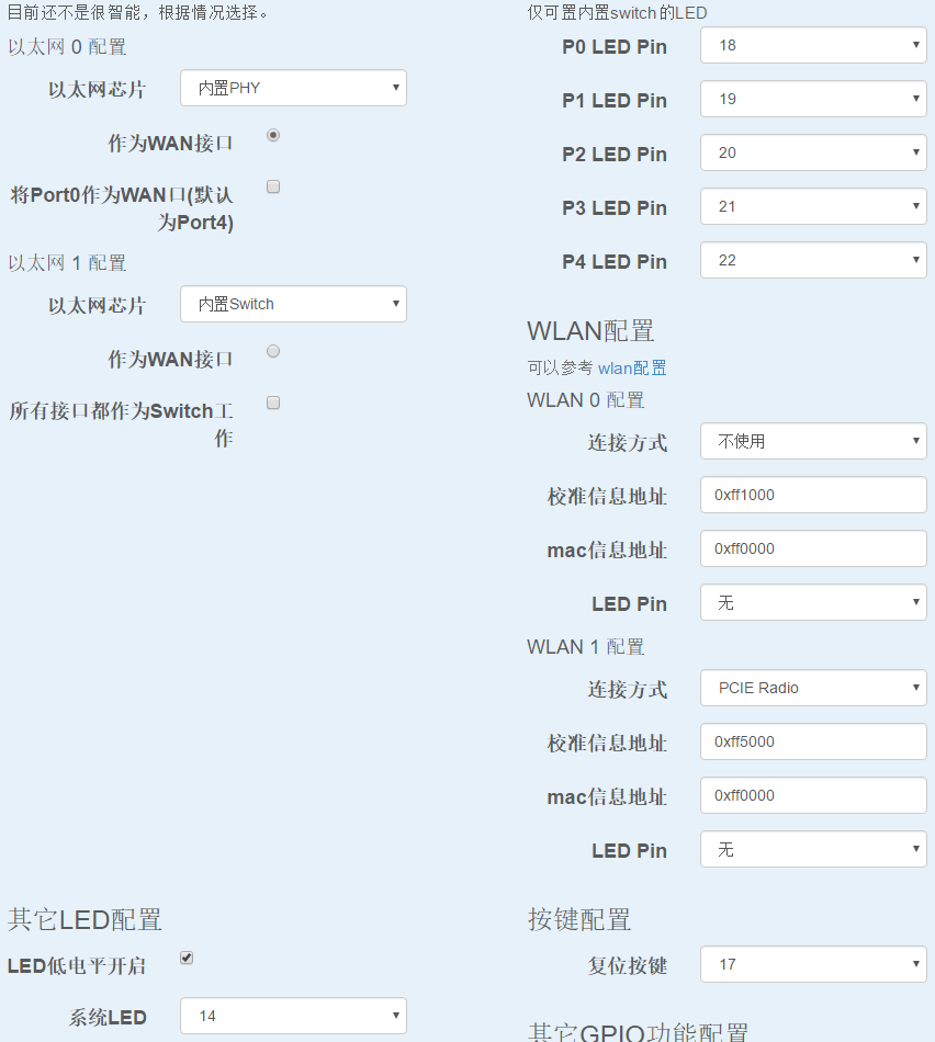

AR9344的设备
AR9344的官方参考设计为db12x,有多个版本。
对定制配置主要影响是,可能外部使用Switch或PHY,其它部分定制参考比较简单。
参考设计GPIO连接:
GPIO 上电默认 连接功能
5 SPI_CS_L SPI_CS_L
6 SPI_CLK SPI_CLK
9 UART_SIN UART_SIN
11 USB LED
12 WLAN 5G LED
13 WLAN 2G LED
14 系统指示LED
15 WPS按键
16 WPS LED
18 Eth WAN LED
19 Eth Switch 1 LED
20 Eth Switch 2 LED
21 Eth Switch 3 LED
22 Eth Switch 4 LED

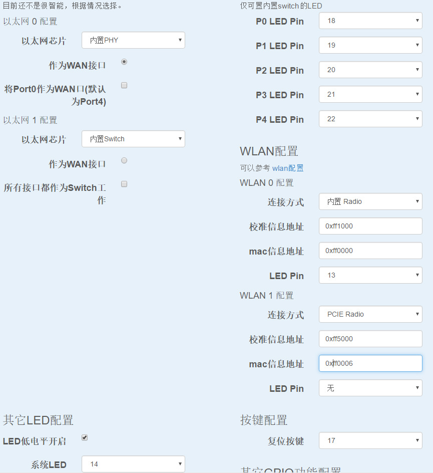

所以,仅使用片上2.4G的ar9344设备,可以进行如下配置:
使用外部芯片作为2.4G的ar9344设备(如TP WR2041n),可以进行如下配置:
提示:因为WLAN的LED是连接在外部PCIE芯片上的,所以不用选WLAN的LED。
使用了片上的2.4G,用PCIE连接5G的ar9344双频设备,可以进行如下配置:

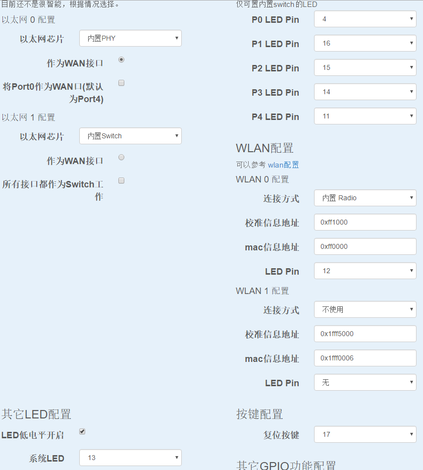

QCA9531的设备
QCA9531可以看成AR9341的costdown版本,多了外部PCIE,但少了其它集成了一些其它功能,GPIO相对少一些。
使用QCA9531也可以主要参考官方的参考设计,下面配置参考官方的ap143为例。
参考设计GPIO连接:
GPIO 上电默认 连接功能
4 Eth WAN LED
5 SPI_CS_L SPI_CS_L
6 SPI_CLK SPI_CLK
9 UART_SIN UART_SIN
11 Eth Switch 4 LED
12 WLAN LED
13 系统指示LED
14 Eth Switch 3 LED
15 Eth Switch 2 LED
16 Eth Switch 1 LED
17 Reset按键
所以,下面的截图为AP143的配置:

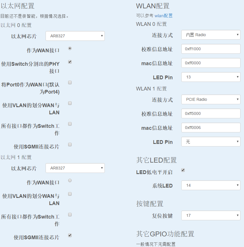

QCA9558的设备
QCA9558算是同期中高端的端片,未集成Switch,需要连接外部的Switch或PHY。
SuperWRT的定制中,主要支持参考设计提供的PHY和Switch芯片 。
下面以AP135参考设计为例,AP135外部连接了AR8327 Switch,配置如下:
参考设计GPIO连接:
GPIO 上电默认 连接功能
4 USB LED
5 SPI_CS_L SPI_CS_L
6 SPI_CLK SPI_CLK
9 UART_SIN UART_SIN
11 AR8327中断
12
13 WLAN 2G LED
14 系统指示LED
15 WPS LED
16 WPS按键
17 Reset按键
18
19 Power LED
20 WPS LED G
21 WLAN_ONOFF
22
23
另外,AR8327通过RGMII和SGMII分别与QCA9558连接,所以,可以配置如下:

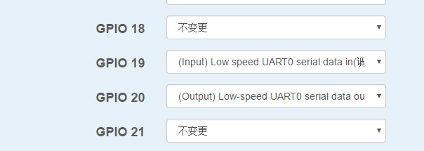

QCA9561的设备
QCA9561算是一个性价比很高的芯片了,主要是集成了3×3到SoC。
配置QCA9561比较麻烦的一点是,官方参考设计给出了几种串口连接方案,但一般使用默认连接方式,所以如果串口无输出或输入,可能需要多尝试几次。
除了上面配置,UART的GPIO还需要特别进行配置:
