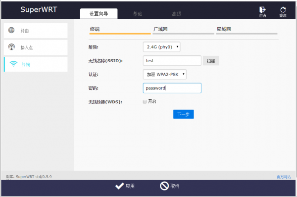

SuperWRT系统支持多种工作模式,以满足不同的场景的使用需要。切换这些工作模式,需要通过
“配置向导”
来实现。
目前“配置向导”中支持如下几种模式:
路由
设备通过DHCP、PPPoE、静态地址的方式连接WAN网络,并通过NAT转发LAN的数据到WAN中。
在LAN的网络中,可以建立AP,来实现无线接入。
也可以建立多个LAN网络用于不同目的。
接入点
可将无线AP与有线网络进行桥接。
可配置VLAN,实现一个设备中多个虚拟AP连接不同的虚拟网络。
终端
连接无线AP,然后通过NAT路由后,连接本地的网络。
也可连接无线AP,将AP的网络与设备本地网络进行桥接。
在本地网络中,可以建立AP,实现其它设备无线接入。
