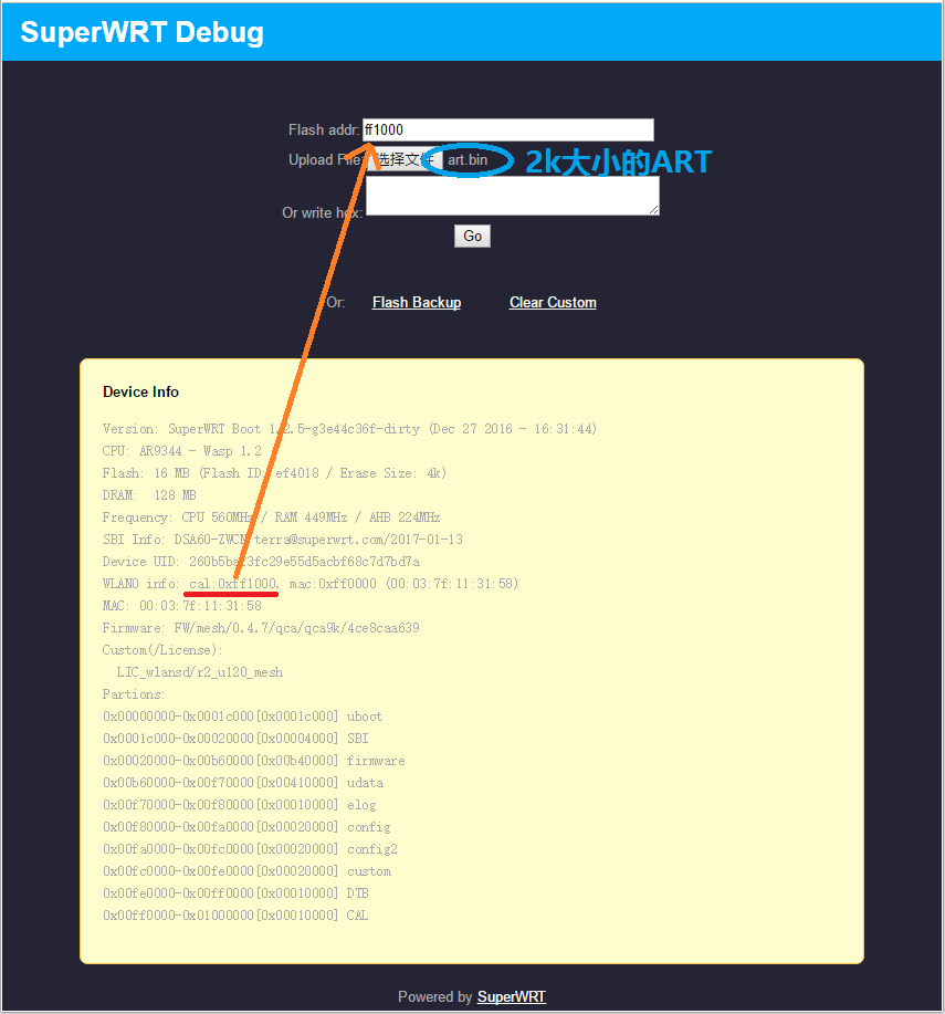

上传校准信息:
  1. 将校准文件处理为仅包含校准信息部分(ar9xxx以0202开头的部分,可参考分析Flash内容。64k的校准文件可参考后面的方法)。
  2. 将WLAN info中CAL在Flash中的位置填入Flash Addr中(如:ff1000)。
  3. 在Upload File中选择将上传的校准文件。
  4. 点击Go。

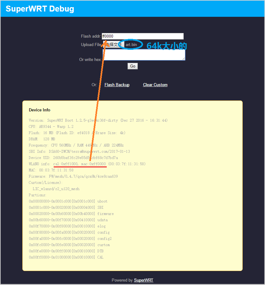

针对64k的校准文件特殊说明:
对于64k的校准文件,如果在WLAN info中,CAL的地址为0xff1000(双频设备第二个CAL的地址为0xff5000)时,可以直接将64k文件上传到ff0000地址。

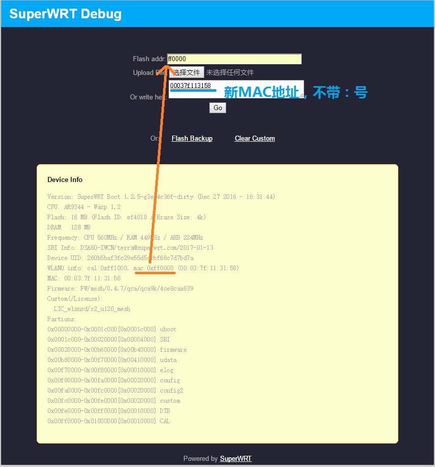

更改MAC地址:
  1. 将WLAN info中MAC地址在Flash中的位置填入Flash Addr中(如:ff0000)。
  2. 将要写入的MAC地址去掉“:”写入Wirte hex中(如:04a1b2c3d4e5)。
  3. 点击Go。
如果设备存在多个WLAN,可按上面的方式依次写入。
