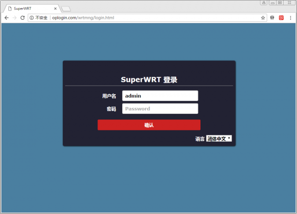

通过有线或无线方式连接到设备后,可以在网络浏览器中访问:
http://oplogin.com
http://oplogin.cn
http://192.168.17.1
的地址进入设备管理网页。
提示:设备初始时,输入任意密码可进入,需要您及时修改密码。

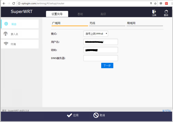

首先,选择您外网的连接方式。

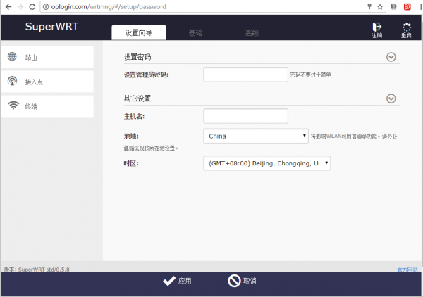

最后,设置新的管理员密码。
恭喜你,现在您就可以使用该设备上网了。

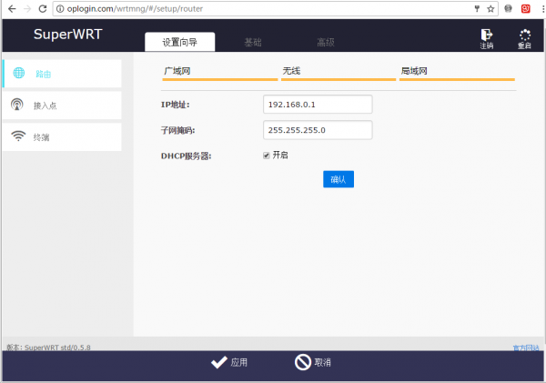

设置的默认IP地址为:192.168.17.1。如果WAN口使用了相同的IP地址段,需要您更改设备自身的IP地址。
