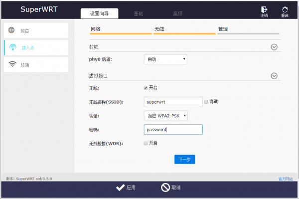

切换AP模式
配置向导中,选择接入点,并按需要填写配置,应用变更后,设备将工作在AP模式。
网络模式中,可以选择动态地址静态地址两种方式。
  • 需要注意的是,当配置为动态地址时,设备启动没有IP地址,需要DHCP服务器为其分配地址,然后才能通过分配到的地址访问设备。如果您没有DHCP服务器或不方便查看DHCP服务器的分配结果,也可以使用SuperWRT Device Tool来扫描设备,做基本的配置。
  • 当配置为动态地址时,可以选择打开瘦管理模式。开启后,设备中的DHCP客户端将优先选择option43字段中开头为s1的DHCP服务器应答。并以该字段提供的地址,配置为管理服务器地址,连接管理服务器。该字段可以如下:s1:ps:192.168.99.10,表示Policy Server的地址为192.168.99.10。
