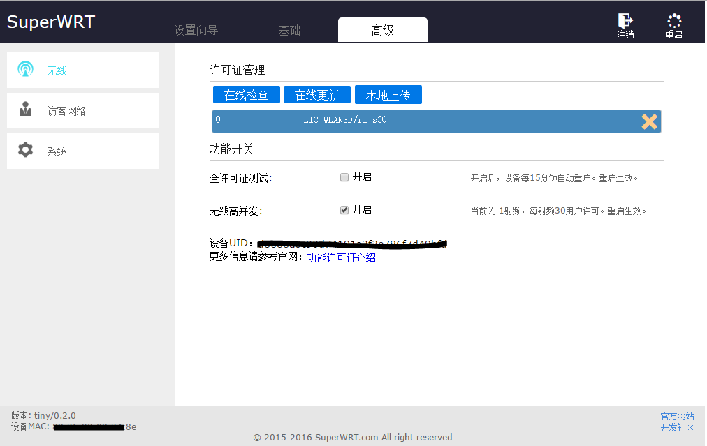

许可证管理
请通过高级→系统→许可证管理进入管理许可证管理界面。如下:
在购买许可证后,可通过在线更新,下载最新许可证到设备中。如果您的设备不方便上网,也可能通过本地上传,将我们提供的许可证传入设备。
删除许可证时请谨慎操作!

在购买许可证前,我们提供了全许可证测试功能,以方便您评估许可证功能的效果。打开全许可证测试后,设备15分钟会自动重启,在不需要测试时请关闭。
配置说明如下:
全许可证测试 打开后,将开启所以许可证的功能,但设备会在启动15分钟后自动重启。
所以,测试后请关闭该选项以保证设备正常使用。
无线高并发 在未开启该功能时,除非设置了最大终端数,不然不会限制无线用户接入数量。
开启该功能后,会以射频为单位,按许可证限制最大终端数。
