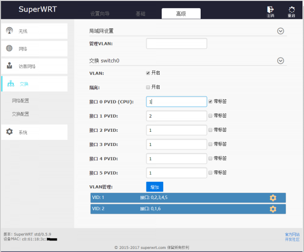

SOHO路由设备中,一般都带有交换芯片。SuperWRT支持对该交换芯片进行配置,以支持实现更加复杂的网络拓扑。
SuperWRT会根据设备硬件配置生成默认配置。一般情况下,默认配置中不会配置VLAN。但如果CPU仅与Switch有一个接口连接,会通过VLAN的方式划分WAN和LAN,将会出现下面的Switch默认配置:
管理VLAN
“管理VLAN”选项与“网络”中的配置是重复的,在该页面增加该选项是为了可以与Switch的配置一起应用变更。
交换配置
VLAN: 不开启时,将不配置Switch的VLAN。
隔离: 开启后,Switch的网口将只能和CPU间进行转发。即开启后,Switch的LAN接口间将无法互相通信。
接口PVID: 接口的默认VLAN ID,该ID对应VLAN的Tag ID。类似Cisco中的配置,与OpenWRT系统的概念不一样(OpenWRT为VLAN的组ID)。
接口 带标签: 该接口发出的报文是否带有VLAN Tag。
VLAN管理: 可以配置接口允许通过的VLAN。只有上面的开启“VLAN”只会生效。
