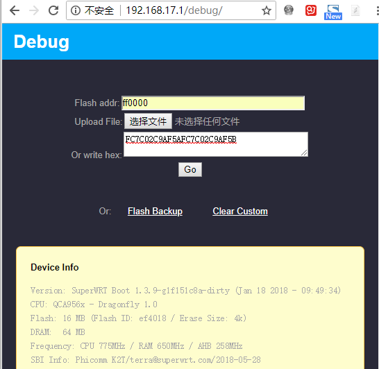

MAC地址写入
由于原机使用JSON字符串的方式保存MAC地址,SuperWRT系统无法支持使用。
可以在开机后长按Reset进入Boot的恢复网页,然后进入Debug页,写入两个新MAC地址到ff0000位置。
MAC地址的计算方式:如,原机为FC7C02C9AF5A,则写入FC7C02C9AF5AFC7C02C9AF5B到ff0000位置。再如,原机为FC7C02C9AF5F,则写入FC7C02C9AF5FFC7C02C9AF60到ff0000位置。
改MAC地址更详细的说明请参考:修改MAC地址及校准信息

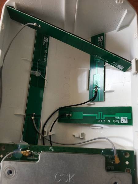

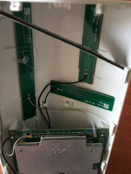

天线调整
原设备的天线布局不是很合理,可按下图进行调整。还要注意馈线不要遮挡天线。然后摆放时建议,有天线的外壳朝向主要覆盖的方向。
